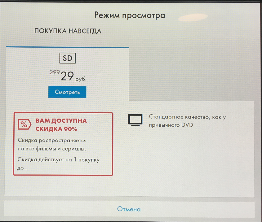

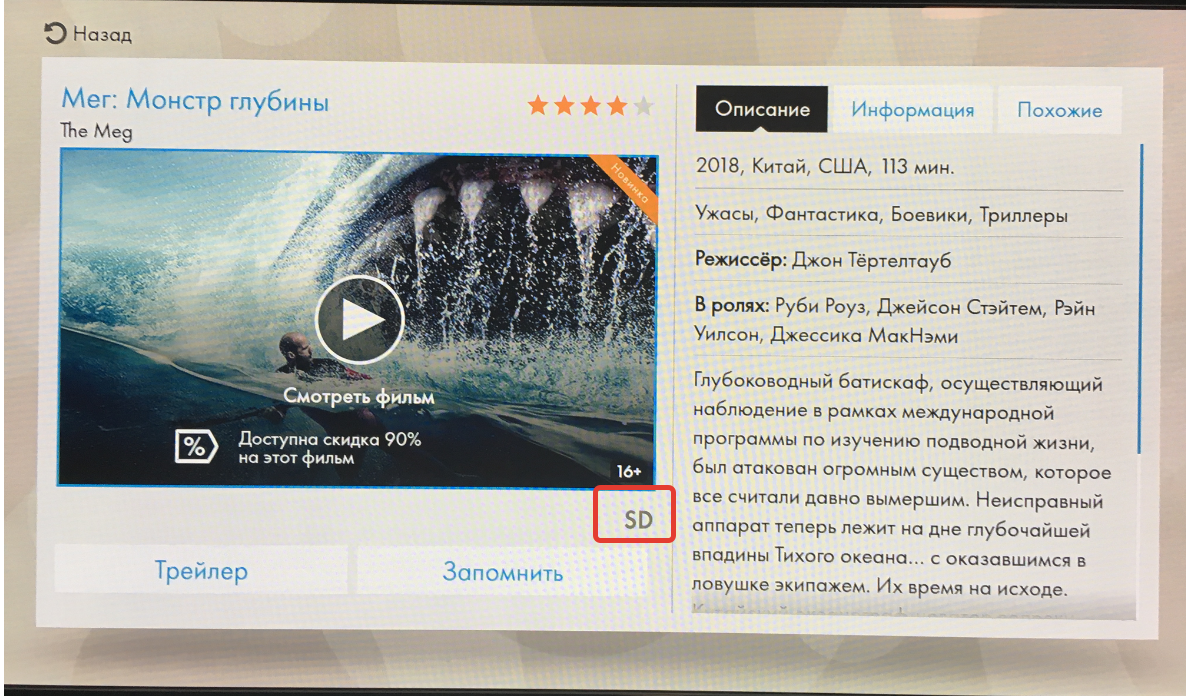

Ответ от Окко:
К сожалению, мы не поддерживаем Вашу модель приставки.
Ошибки, которые у Вас появляются при попытке просмотреть фильм, связанны с защитой контента. Решение проигрывать или нет защищенный DRM контент, принимает плагин widevine (DRM-решение от Google), который должен быть уже встроен в прошивку, и на большинстве устройств c Android так и есть.
Мы не можем гарантировать наличие данного DRM-модуля и его корректную работу на всех устройствах с этой ОС. Поэтому в данном случае рекомендуем Вам обратиться к производителю устройства для уточнения этого вопроса.
Со списком поддерживаемых устройств Вы можете ознакомиться на нашем форуме
здесь
Вопрос к разработчику сего девайса: есть шанс что указанный модуль добавят в прошивку?

Ответ от Окко:
Выдача фильмов, вернее выдача качества фильма (sd, hd, fhd, 4k (uhd) ) происходит по запросу устройства.
Иначе говоря, если устройство сообщает нашему приложению, что оно готово воспроизвести UHD качество - приложение выводит соответствующий каталог.
К сожалению в Вашем случае, в связи с особенностями работы ПО вашего плеера функционал приложения ограничен.
На этом устройстве Вы вряд ли сможете посмотреть 4K фильмы.

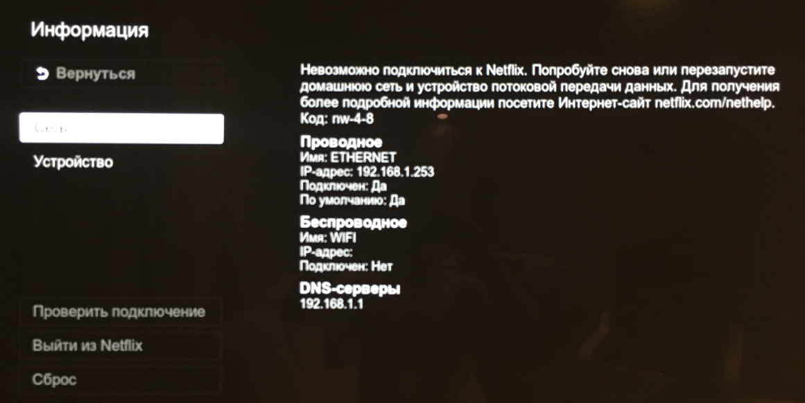

Netfleex - выдаёт ошибку "Нет связи с сервером",
Окко - выдаёт только SD, и то через "левое" приложение

На сегодня:
1) Нет воспроизведение контента в формате UHD\FHD в Окко, только SD. Согласно ответу от службы поддержки Окко – проблема в прошивке приставки
2) Не работает Netflix – не видит сервер
3) Работа HDMI в режиме HDMI-CEC – приставка не включается при включении телевизора, хотя выключается при выключении телевизора. При включении приставки не включается телевизор
4) Не работает старый плагин IPTVPORTAL.
5) «Черный экран смерти» - зависание приставки намертво, черный (или белый, или синий) экран, требуется отключение питания для перезагрузки.
6) В настройках по умолчанию включена геолокация только по GPS (!), хотя модуля GPS в приставке нет.
Служба поддержки ушла в глухое молчание.

Вышла прошивка "181123_2042_r13" (BETA version) для Dune HD Neo 4K T2 Plus (revision tv174c)
Исправлено: 1) Нет воспроизведение контента в формате UHD\FHD в Окко, только SD. Согласно ответу от службы поддержки Окко – проблема в прошивке приставки
Исправлено: 2) Не работает Netflix – не видит сервер
ERROR 3) Работа HDMI в режиме HDMI-CEC – При включении приставки не включается телевизор, приставка не включается при включении телевизора, хотя выключается при выключении телевизора.
ERROR 4) Не работает старый плагин IPTVPORTAL-придется с этим смириться. Из двух десятков приложений для IPTV в PlayMarket нет ни одного реально работающего даже близкого по качеству интерфейса и объему выводимой информации о текущей программе.
Исправлено: 5) «Черный экран смерти» - зависание приставки намертво, черный (или белый, или синий) экран, требуется отключение питания для перезагрузки.
ERROR 6) В настройках по умолчанию включена геолокация только по GPS (!), хотя модуля GPS в приставке нет. GPS работает только через WiFi, при подключении приставки по кабелю координаты не определяются и приложения требуюущие определения вашего местоположения не работают (пишут что контент вам недоступен), например Eurosport Plaer.
