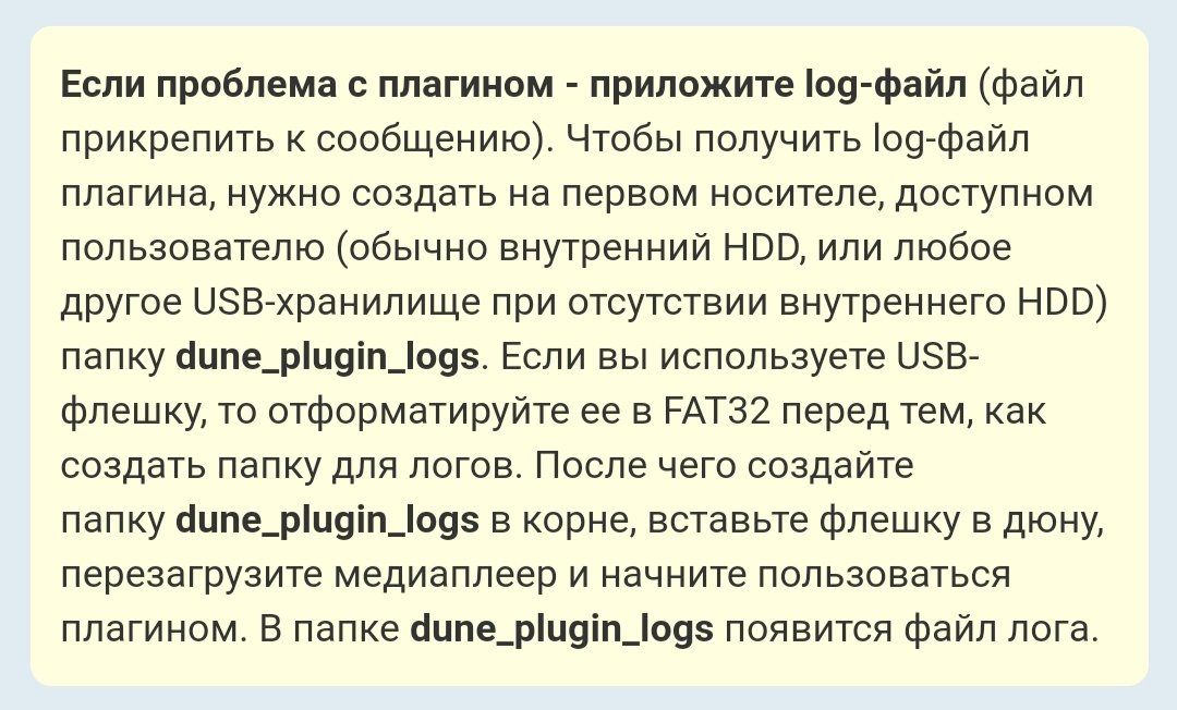

После исправления ещё раз опишите Ваши действия
Какие ДНС прописаны и куда
Какая версия плагина и на какую обновляетесь
И хорошо бы лог файл
