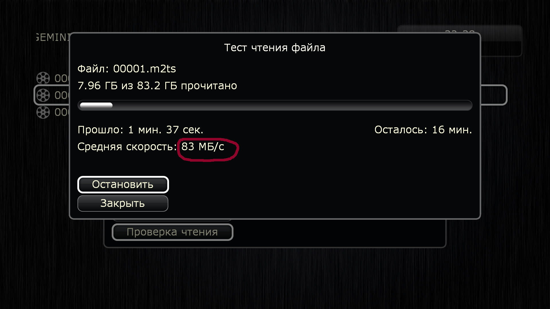

Не сомневайтесь... Вот тест по протоколу NFS/UDP: И это ещё не самый быстрый диск в NAS'е (не 7200 оборотов, а 5600) - он "гриновый".zhenia0fficial писал(а): ↑06 мар 2022, 17:23Хотелось бы узнать поточнее данные сего произведения. Ибо у меня по SMB скорость по гигабитной сети даже выше получается чем с подключенного SSD-диска в плеере по Sata. Соответственно 42 и 40 MB\s. Роутер Asus RT-N56U, с прошивкой от Падавана. Сомневаюсь что через NFS оно взлетит еще до более космических скоростей
Не устали ещё ерунду нести, уважаемый?

Маловато исходных данных: модель плеера, и сопоставимая скорость чтения плеера через его Sata. Врядли станете утверждать что скорости по NFS с некого Грина по сети раза так в два лучше чем c диска SSD в самом плеереAlex Cabbage писал(а): ↑09 мар 2022, 23:43Не сомневайтесь... Вот тест по протоколу NFS/UDP:

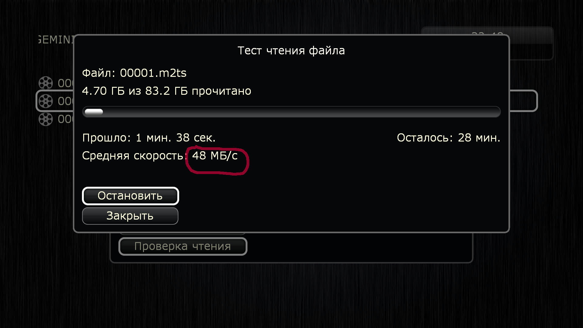

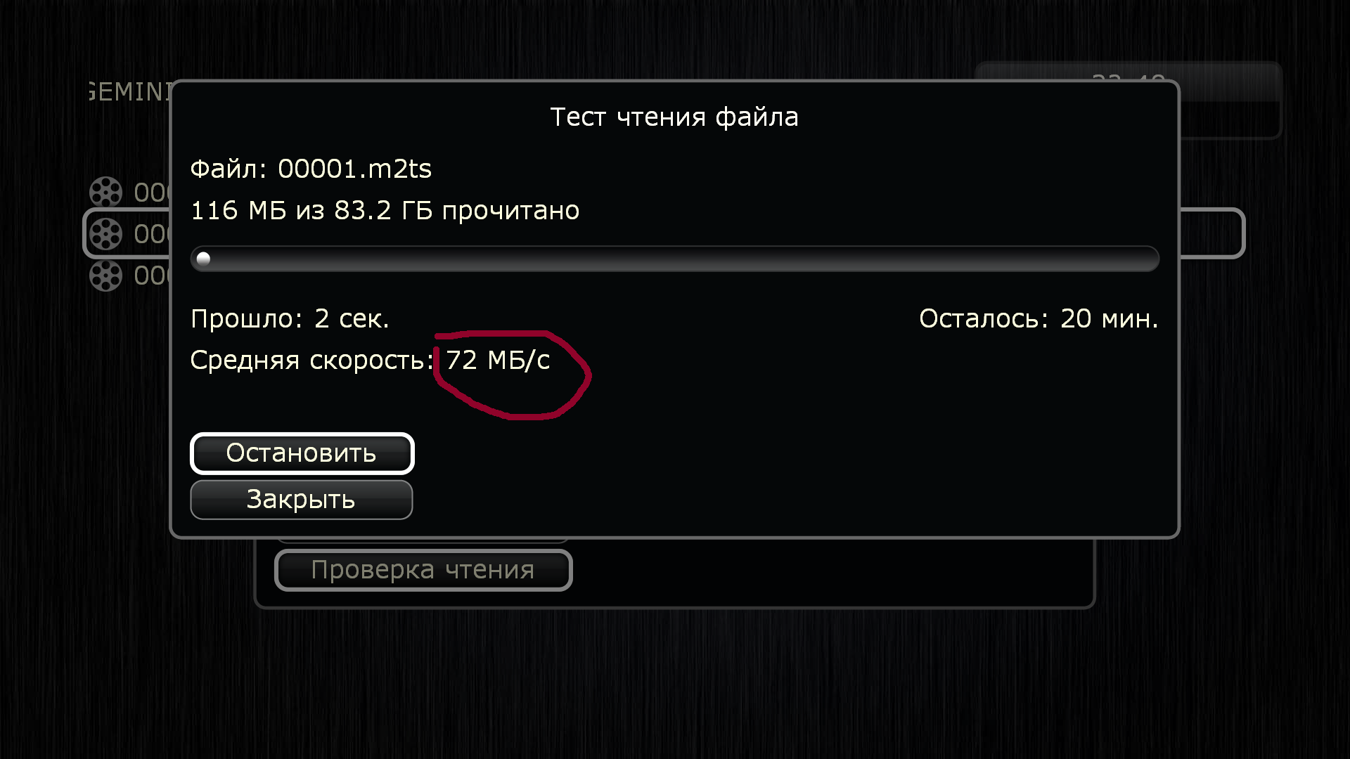

Вот нечего мне было делать...
Решил таки лишний раз сравнить скорости для разных протоколов.
И вот что получилось (испытания SMB проводились на том же диске и с тем же файлом, что и NFS):
- сначала очень даже неплохо пошло - но потом - чем дальше, тем хуже, SMB начинает всё больше тормозить и примерно в то же время, что и NFS, показал просто ужасный (в сравнении) результат Вывод делайте сами...

Ну это какой-то частный случай, может роутер шалит. Я запускал проверку SMB на целый фильм 50-гиговый, скорость не меняется ни в одном месте, 40-42 МБ\сек. Кстати без прошивки Падавана тот же Asus RT-56N показывает куда более скромные результаты в стоке. Так то ж какая древность.Alex Cabbage писал(а): ↑11 мар 2022, 23:55- сначала очень даже неплохо пошло
Dune HD Solo 4k
- Alex Cabbage
- Сообщения: 156
- Зарегистрирован: 24 июл 2020, 20:31
Опять досужие домыслы?zhenia0fficial писал(а): ↑13 мар 2022, 23:51Ну это какой-то частный случай, может роутер шалит. Я запускал проверку SMB на целый фильм 50-гиговый, скорость не меняется ни в одном месте, 40-42 МБ\сек. Кстати без прошивки Падавана тот же Asus RT-56N показывает куда более скромные результаты в стоке. Так то ж какая древность.
Успокойтесь уже, неугомонный!
У меня ничего не шалит, тем более, что тест проводился на одном и том же аппарате, чтение происходило одного и того же файла на одном и том же диске одного и того же компьютера по одному и тому же маршруту. Все прошивки - родные.
Вам факты под нос сунули - всё равно спорите, даже без аргументов!
У меня куча аппаратов была и есть и на всех прослеживалось аналогичное поведение в зависимости от протоколов, начиная с самого первого древнего BD Prime.
