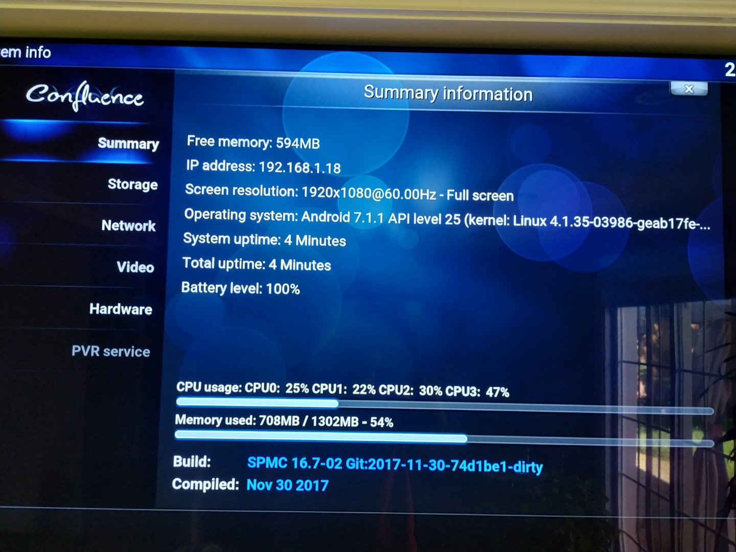

Сообщения: 444
br1964@gmail.com писал(а):
08 фев 2021, 20:31
Ответ нашел сам методом проб . К сожалению на всех Realtek запись блоьше не существует
Пишут запись возможна на этой проге, https://forum.hdtv.ru/index.php?showtopic=19057, сам не проверял, не надо, и показалось слишком заморочно.
Ну так как нынешние дюны на Андроиде то запись прекрасно работает на Андроид приложениях.
https://drive.google.com/file/d/1Xqfsme ... p=drivesdk
https://drive.google.com/file/d/1XsXJuL ... p=drivesdk
Вижу Demitrius там на форуме динозавров развёл балаган,а зайти на дюне в SPMC слабо?
System,system information
