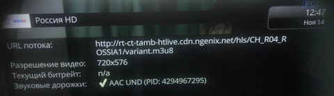

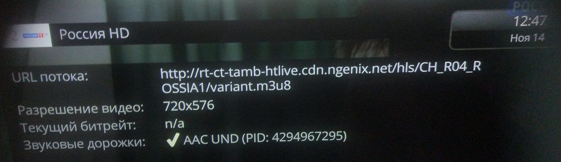

Скажите а в каком регионе вещают действительно эфирные HD каналы, а то в названии HD, а по факту SD
Сообщения: 3111
О каких конкретно канал идет речь?

Первый, Россия, НТВ, РЕНТВ, СТС, ТНТ, МИР, Домашний, ТВ Центр,

Да быть такого не может. У меня норм., проверял Тамбов.
Сообщения: 2773
У него слиплись каналы. Надо при сканировании выбрать в опциях парсера "Включать все найденные каналы".

14 ноя 2021, 12:07

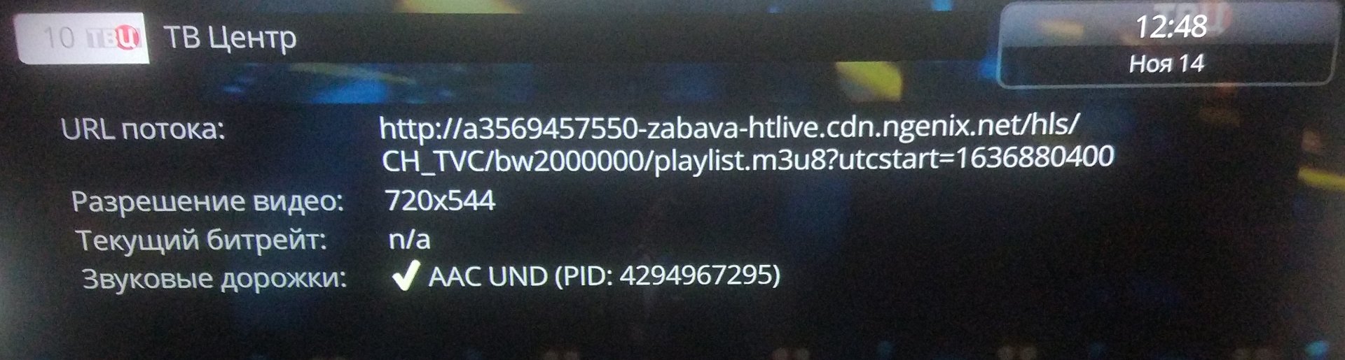

Сообщения: 3111
14 ноя 2021, 12:46
А из плага можно вообще удалить эту бесполезную настройку. Только в заблуждение вводит.
Кому бесполезная, а мне полезная, мне копии одно кала в разных разрешениях не нужны в списке (да и по статистике у большинства с группировкой). Почему тогда у меня не слиплись? А может кто-то ручками повыставил? Автоподбор ссылок работает корректно:
А ТВЦ - это SD канал, где там HD в названии?
ручками не ставил, подскажите где что проверить и как должно быть
Сообщения: 3111
Настройки плагина - Список каналов - INFO на интересующем канале, Прямой эфир (URL) и ТВ архив (URL) должны стоять в "Автоподбор".

14 ноя 2021, 13:37
НТВ осталось в SD, остальные вроде теперь норм
твц есть в HD, может потока пока нет, но он есть в HD,
