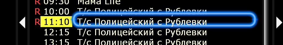

Вроде баг давно тянется, можно эту строчку выделения отцентровать? Некрасиво

Опции плагина / Программа телепередач / Размер шрифта -Обычный. Должно подравняться.
