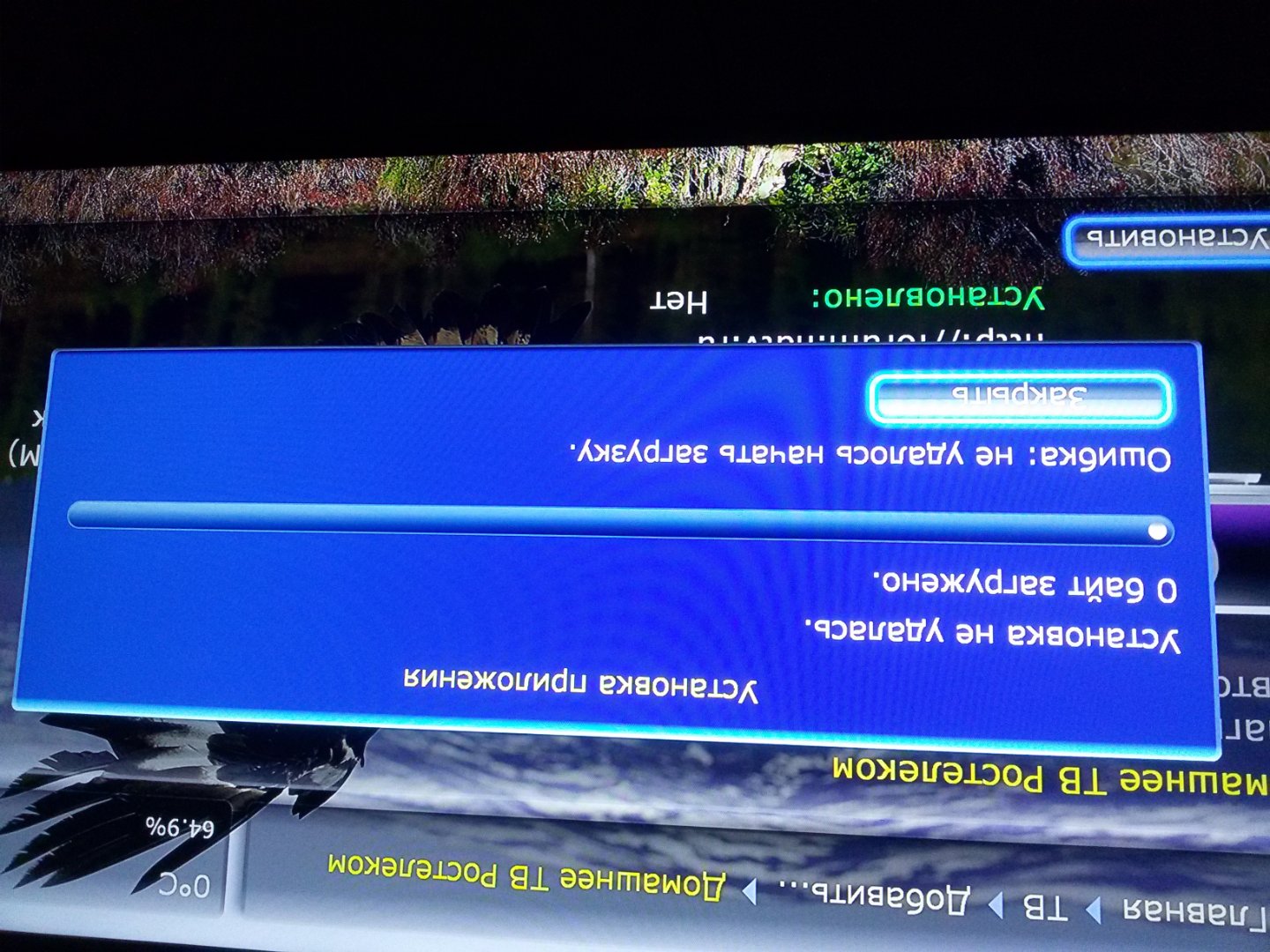

здравствуйте.перестал работать плагин,удалил,теперь не устанавливается.может что нибудь подскажете?

А на нее вообще какой нить плагин ставится? Может места не хватает?sgelo писал(а): ↑10 мар 2019, 18:39Отличный ответ!
Цитирую.
Для установки плагина необходимо:
Скачать актуальную версию плагина отсюда; - скачено
Скопировать файл на временный флеш-накопитель и подключить его к медиаплееру; - сделано
В меню медиаплеера открыть соответствующий диск и запустить установку кнопкой ENTER на файле. - файл есть, но ничего не происходит.
С 301 без проблем все встало и работает. Спасибо
Приставка с нуля. Ничего стороннего не установлено.
102-я zip архивы вообще может открывать?
Системный накопитель на 8 gb.
Dune HD TV-301 (b8), Dune HD TV-102v2 (r11)
- Сообщения: 3152
Прошивка?
- Сообщения: 3152
Все должно работать. Пробуйте что-то другое установить.
