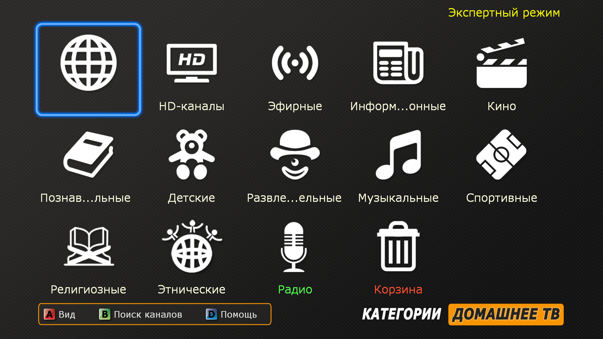

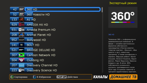

Не могу побороть несколько моментов:
0) на 102 все ОК
теперь все про base 3
1) под прошивкой n3ru как выключить экспертный режим, что бы перестроить порядок каналов в избранном? кнопка mode на этой прошивке не доступна...
2) по мелочи - нет комментария под ВСЕ каналы
3) опять на этой же прошивке какие то голубые кнопки
4) И самое важное: на этой прошивке перемотка работает не адекватно, даже затрудняюсь объяснить как, она может скакать вперед на 5 минут, если вообще не проматывать, а нажать ОК (что обычно не изменяет момент), если промотать вперед 10 минут, то улетает на 20, если назад на 10- то улетает в начало передачи. Логики обнаружить не смог, но закономерности повторяются строго. Хотел списать на n3ru , так как на 11 прошивке до приключений с РТ все было ок, НО проверил на другом плагине DUNE-HD, а там все нормально с перемоткой...значит дело не совсем в n3ru, но и не совсем в плагине Бригадира, а где то посреди. Бригадир, как бы это вылечить?

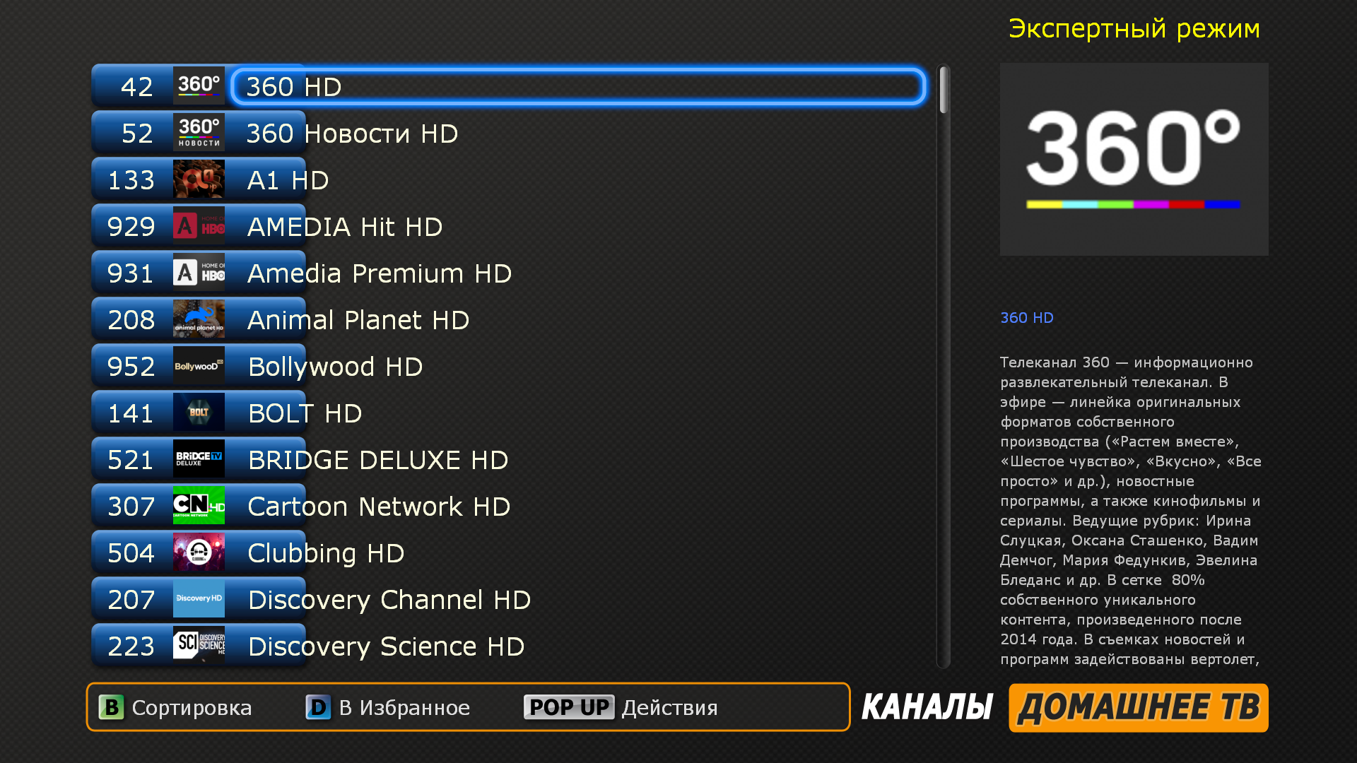

Как то странно выглядит)) Вчера специально перешивал 102ю на b8 n3ru, нормально иконки выглядели, и mode работала. Может сборки и отличаются, проверю еще раз.
Про перемотку уже сказали, перемотку исправили в b9 если не ошибаюсь, но для n3ru нет такой.
