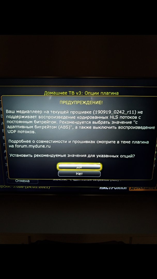

Поставьте курсор на плагин Домашнее ТВ, нажмите POP menu, выберете настройки плагина, далее опции плагина, выберете воспроизводить HLS потоки, выберете воспроизводить с постоянным битрейдом CBR
Прошивка у меня стоит последняя, для моей дюны smart hd h1- после замены, пишет, что не поддерживает CBR. Я правильно понимаю, что мне больше не светит пользоваться этим плагином?
Приветствую. Поставил постоянный CBR работают все каналы но подвисают. С адаптивным например Матч ТВ не работал но не подвисало. Где копать?

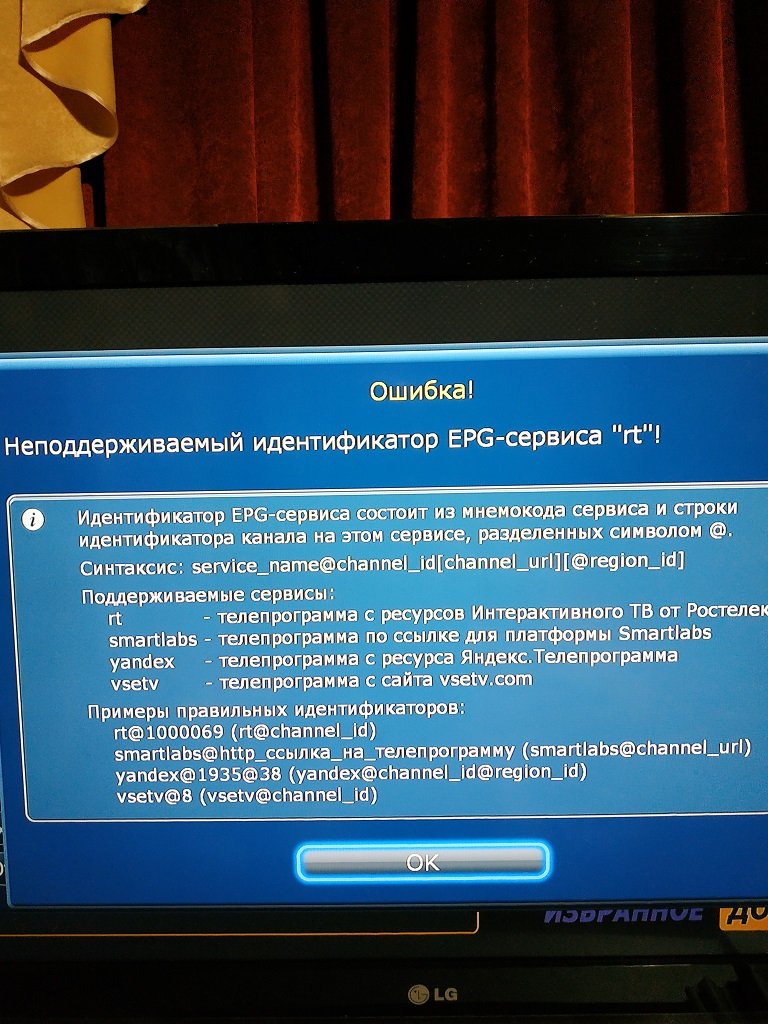

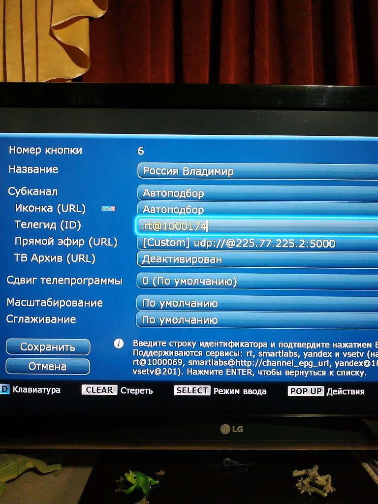

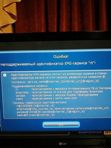

Теперь приходится заново составлять Избранные. И вот какая незадача. В плагине на канал Россия 1 выделена лишь одна "ячейка" (поиск каналов был с группировкой), и у по умолчанию там Россия HD. Однако на нем идут не наши местные новости, а московские. Наши же владимирские новости идут по SD-версии Россия 1. То есть в идеале мне надо два канала - Россия HD и Россия 1. Я извратился - отредактировал ненужный мне канал "Культура", вручную поставив ему URL с канала Россия-1. Все ОК. Но вот никак не могу поставить вручную ID EPG. Вроде ввожу как положено, а не принимает:
Что я делаю не так? :?:
