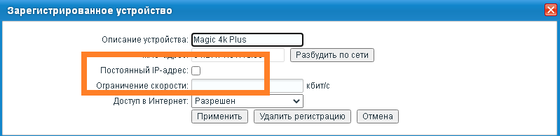

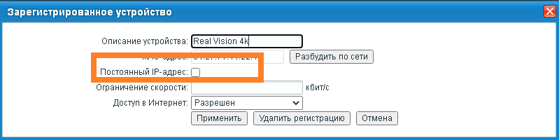

Но, остается категорический запрос от ddaaff о том, что не надо привязывать мак адрес дюны к маршрутизатору. Понять его я пока не могу потому что на мой взгляд все работает отлично. Возможно это как-то связано с "бесплатностью" транслируемых в приложении программ.
я в свое время авторов тв-плагинов понял так, что в кинетике не надо привязывать дюны по ip. У меня выглядит так. Т.е.не ставить галку на "постоянный адрес"
В роуторе так. (днс с OpenNIC Project)
А в самой дюне указать адрес, чтобы иметь к ней постоянный доступ
и получает она в роутере всегда указанный адрес.
Я могу ошибаться, если неправильно понял. но с тех пор я как тогда сделал, так и пользуюсь до сих пор. и шашечки и щишечки всё вроде есть

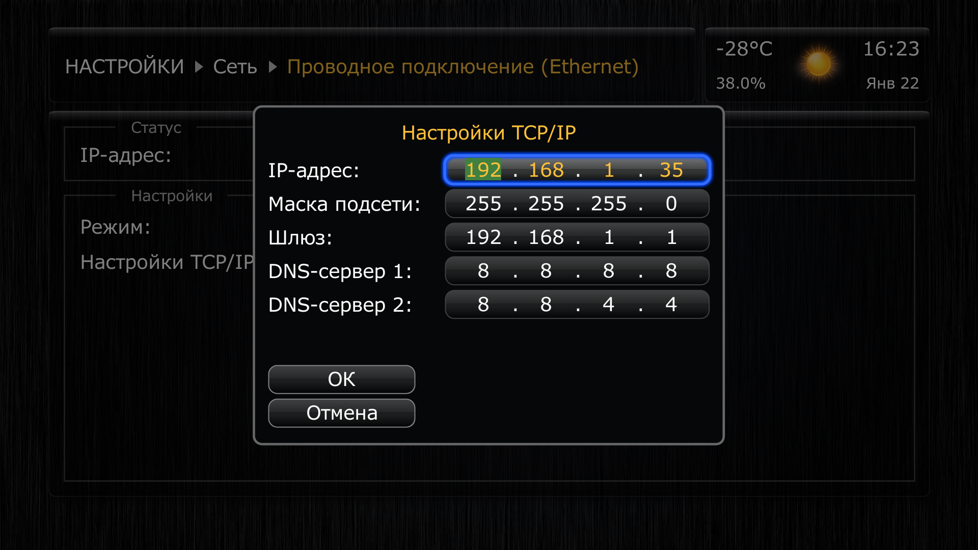

krasnoyarec
Сообщения: 296
Сообщение krasnoyarec » 22 янв 2023, 13:36
Vadimvit писал(а):
22 янв 2023, 13:16
Интересный эксперимент -). Т. е. приставка сама выбирает IP адрес в маршрутизаторе? Он ведь не совпадает с выделенным для DHCP пулом? Или вы не используете DHCP? И какой DNS у вас прописан на маршрутизаторе, так же Google, как и на приставке?
Получается да, в Dune всё вручную, как на скрине. Они и получают всегда прописанный в них ip.
На роутере dns из opennic project. Для РФ и Польши. ЧТобы входить на домены lib (их правда мало уже). Но это не принципиально наверно

krasnoyarec
Сообщения: 296
Сообщение krasnoyarec » 23 янв 2023, 03:04
Def_V6 писал(а):
22 янв 2023, 21:07
Ну откуда такие познания? Расскажите мне на примере обсуждения последних двух скринов? Где в них, хоть раз мелькнул скрин с настройками DHCP? Стартовый раздаваемый пул, где он?
По дефолту именно с 35 он и раздаёт, а надо перед 35, если есть понимание.
Ну и скрин не из Giga интерфейса.
Интерфейс какой угодно. Мне старая прошивка больше нравится. По сути от новых прошивок кинетиков немного отличий, но в новых больше заморочек.
Почему с 35? У меня пк на 33, вторая дюна 34 и тд. Это ведь тоже все настраивается по желанию польз. Да и вообще, зачем на этом акцентировать, мало ли у кого какой адрес? Речь была не об этом вроде
Dhcp нет. Настройки сети дюны - режим - вручную - настройки tcp ip и отсюда скрин
