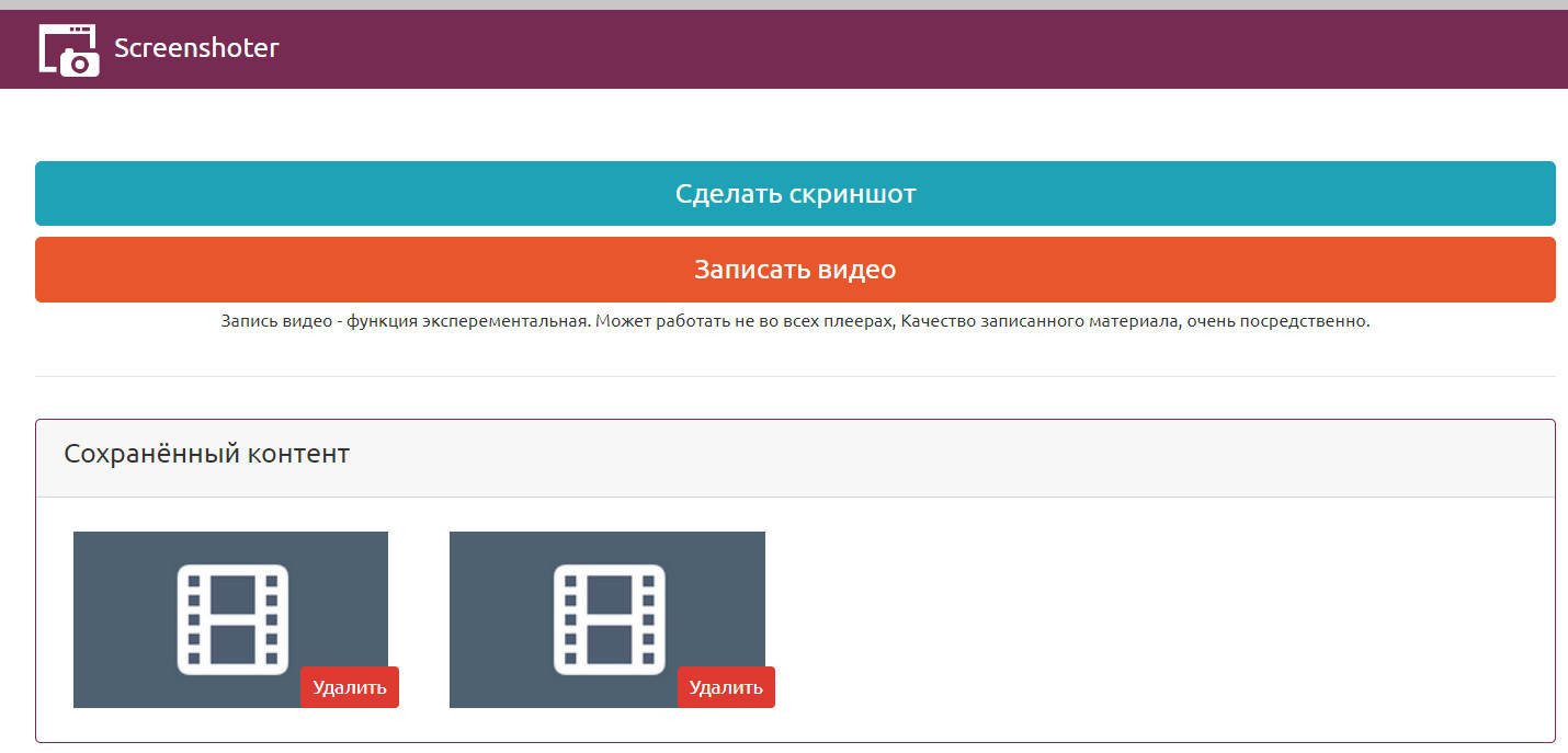

Люди, подскажите пожалуйста как им пользоваться? Умом понимаю что на пульте должна быть клавиша или их сочетание, но не пойму какие :shock:

https://forum.hdtv.ru/index.php?showtopic=19055
Вроде бы вопросов не должно остаться, первый пост темы.

Спасибо, там и сидел =) Никак не мог уложить в голове как через QR-код скриншотить - старый стал видать. :D
Но разобрался. Теперь скриншот и в телепон залетает и на СД-карточку в Дюну сохраняется! :P

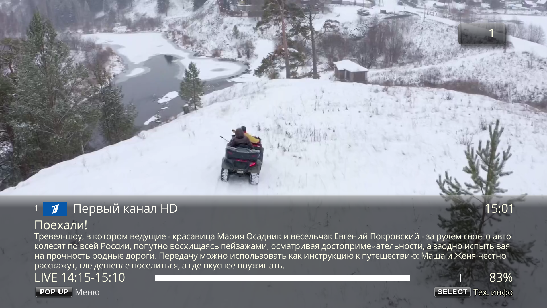

В FAQ это все есть, но может быть конкретно в данной теме это будет более полезно. Сейчас вот делаю скриншоты только так! :)
Создание скриншотов с помощью плагина Screeshoter

Помогите, видео пишется, скрины не делаются, пишет сохранен, а в папке пусто.

Прилетело обновление на Screenshoter, теперь всё работает! Спасибо!
