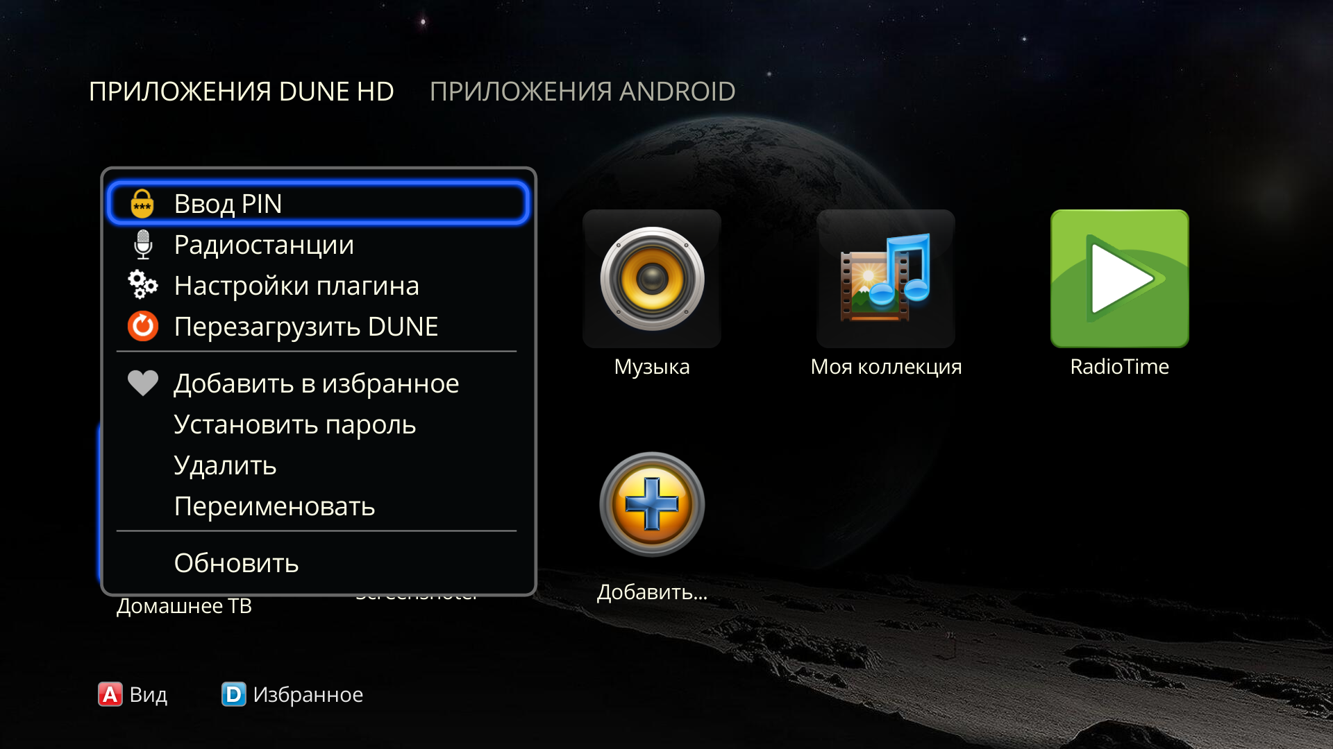

P.S. Подскажите пожалуйста, для чего на приложении нужен ввод PIN?
