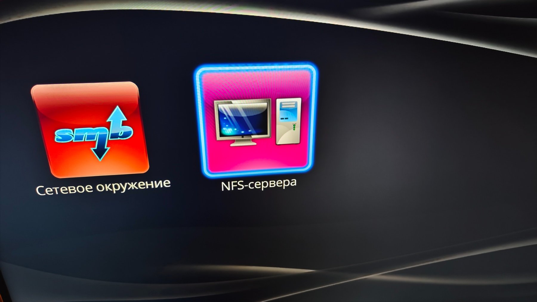

Двигаемся дальше, "ИСТОЧНИКИ".
Доступ к локальным дискам, внутренней памяти, сетевым шарам, создание/удаление закладок на сетевые папки - все в этом разделе:
Также отмечу, что в плеерах Dune HD помимо NFS- и SMB- клиентов (для доступа к шарам), имеется также SMB-сервер, который расшаривает в сеть внутреннюю память и все подключенные к плееру внешние накопители. Таким образом вы сможете легко копировать файлы с компа или телефона/планшета на плеер. Минимальные настройки сервера доступны в разделе настроек в секции приложений.

К сожалению, внутренним плеером не воспроизводятся DVD-ISO с меню, а в режиме "лайт" серии в сериалах воспроизводятся хаотично. Т.о. "лайт" режим внутреннего плеера подходит только для одиночных фильмов в DVD-ISO. А полноценное воспроизведение DVD возможно в стороннем софте типа Kodi (предустановлен) или SMPC (необходимо установить вручную).
Также нет полноценной поддержки 3D MVC, поддерживаются только вертикальные и горизонтальные стереопары.
Проверил и субтитры. Да, встроенные, внешние, форсированные и полные субтитры воспроизводятся корректно, положение на экране и размер можно настраивать.
Ну и в конце хотелось бы отметить заметный прирост производительности в вычислительной части. Поверьте, это чувствуется даже когда просто бегаешь по меню, ожидания исполнения ресурсоемких команд заметно сократились (старт/стоп плеера, пуск/останов торсерва, подгрузка метаданных во время навигации по меню, и т.д.). Ну и конечно же "правильный" зум, как на старых добрых сигмах, с кропом! В общем, я впечатлен, и мощью нового железа, и особенно софтовыми доработками.
Вот такой получился обзор. Функционала так много, что всего не покажешь, иначе обзор превратится в советсткую энциклопедию :)
Данный формат не случаен, и адресован прежде всего тем читателям, которые не знакомы с продукцией под брендом Dune HD. Обилие же скринов, детальное описание затронутых возможностей, видеовставки с живой демонстрацией, надеюсь, помогут людям воочию увидеть то, на что способен видеоплеер, как выглядит и работает в нем интерфейс, насколько удобно этим всем управлять и пользоваться. Уверен, Dune HD Pro One 8K Plus стоит вашего внимания ;)
Что ж друзья, на этом всё! Если остались вопросы - как говорится, велком, ветка открыта, я тут рядышком, пишите, постараюсь ответить на все интересующие Вас вопросы. Спасибо, что дочитали до конца.
